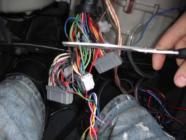

voy a intentar ponerte un dibujo con el cable que tienes que usar
otro punto importante que el en Fuelcut uno es para la entrada y otro para la salida y no funciona si estan puestos al reves.
el fuelcut trabaja limitando la señal que viene del sensor de aire a la centralita motor , lo que hace es poner un valor maximo de aire que tu regulas en esa rueda y que no es igual para todos los supras pues varian, y por mas aire que entre, el coche cree que está entrando una cantidad inferior de aire y no cofrta la injeccion.
el problema es que tampoco mete mas gasolina, con lo que se corre el riesgo de empobrecer mucho la mezcla y romper el motor, por lo que solo se deberia de montar cuando por culpa de un" pico "de presion hace el corte de injeccion , pero que con la presion maxima "constante" NO y en este caso si se recomiendaria.
otro detalle es que todos el sistema de tuberias deben de estar en perfecto estado , en caso contrario no pasará de 3000 vueltas

estas son las instrucciones en ingles
http://www.xspeed.com.au/manuals/fcd_install.pdf
el amarillo se tiene que conectar a la ECU y el blanco al cable que viene a la ECU osea el que viene del sensor AFM
en el año 87 el cable de la unidad que tenemos que conectar es....
verde-negro
