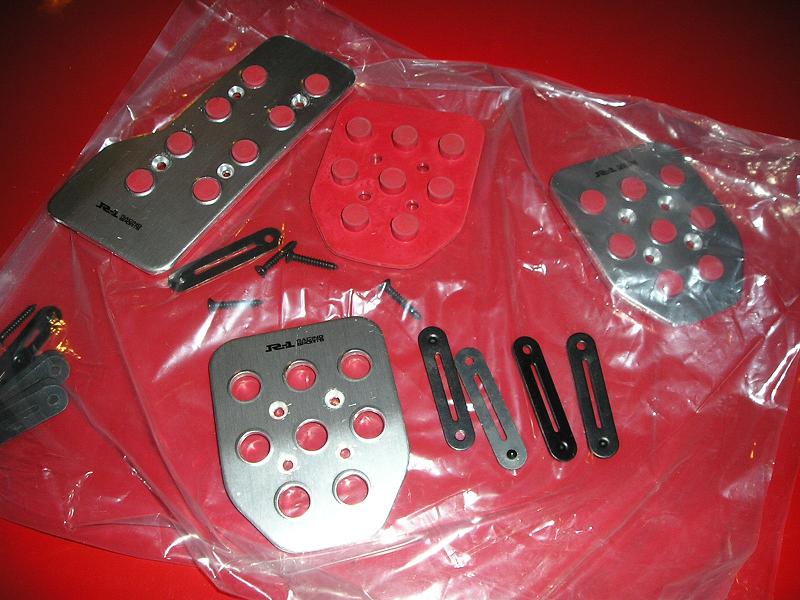

Mensaje por SacoMan » 27 Feb 2006, 22:06
Porque no alcanzo a comprender muy bien como va el tema, claramente se trataria de ponerlos sin taladrar, pero la verdad no veo como, por cierto el pedal del acelerador de mi coche es de plastico con un muelle y si lo quitas no hay pedal solo un hierro girado :o
Dadme ideas please
El flash hace reflejar el aluminio en los agujeros para los tornillos, las piezas negras, tienen agujero solo en un lado en el otro un saliente en punta, no tengo ni idea de como va el tema, la caja no traia ni instruciiones ni un dibujo de como van.

Al final taladrarás :lol:
Mensaje por LeVRoNe » 27 Feb 2006, 22:17
yo no sé como se hará en realidad.. sólo puedo decirte que yo he taladrado, y en embrague y freno he quitado los de serie y puesto los Sparco, pero en el acelerador, por el muelle ese que dices tú justamente, he tenido que hacer media chapuza y poner el Sparco encima del pedal de serie.. el muelle hace que vaya hacia adelante y hacia atrás, y al principio resulta incómodo, pero luego te acostumbras... es una chapuza, pero es fácil y rápido de hacer :D

Mensaje por josbeat » 28 Feb 2006, 10:34
pos sacomacho no se que de dificultad tiene ?????
los pones encima ,de forma que queden bien asentados
taladras y atornillas.
en el del acelerador no tube que hacer nada, en mi caso, encajó perfectamente.
si acaso te aseguras de no taladrar en el centro, que es donde esta el "palito" para que lo entiendas xD .....
pero ante la duda ve que te los monten...
lo ideal es que aprobeches para acercarlos o alejarlos entre sí , segun tus gustos de conducción.
Ah y procura que queden a la misma altura o por lo menos encuadrados.
LOS HAY MAS ANCHOS QUE NO HACE FALTA TALADRAR, PERO......NO TE LOS ACONSEJO.

el del acalerador es una puñeta a mi me costo mucho tiempo ponerlo por lo del dichoso muelle los otros con que no te coincida con el "palito " es facil . josbeat el del acelerador no te dio ningun problema ??

:) no solo puedo elegir entre dejar la goma que sobre sale o dejarlos huecos, sino que cada aguijero del pedal tiene una rebaba que sale para fuera, asi que de resbalar na de na ;)

Mensaje por SacoMan » 03 Mar 2006, 17:32
No he hecho nada, no me convence meter un taladro en los pedales, o los pego con loctite o no los pongo, pa lo que me han costao xD
Mensaje por gphoenix » 03 Mar 2006, 18:24
que bruto eres, hay que taladrar y meter unos remaches (cuanto mas peqeuños mejor, pero que te valgan). Asi llevo yo los pedales en los dos Supras, pero es posible que los que has pillado no te pasen la ITV, a mi los Conrero me los miraron mal, a pesar de que tambien llevan los rebabas esas; tienen que tener un relieve o antideslizante "como muy descarado", sino la ITv te los tira
