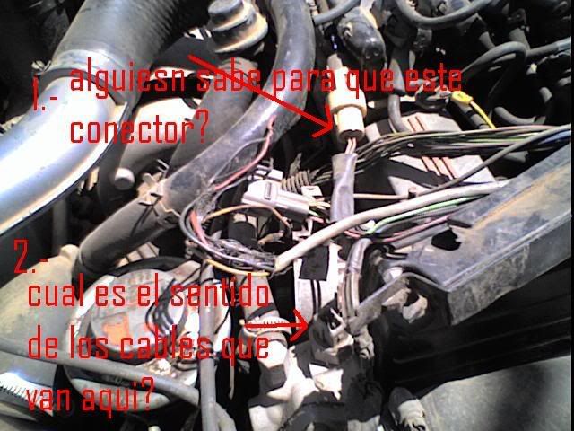

No se si recuerden en otros post, le pedia ayuda para saber el sentido de la coneccion de los cambles del camposition sensor...
pues este fin de semana pasado fui a ver el carro y a hacarle mekanica
pero me encontre con algunas piesas sueltas, aqui pongo algunas fotos.
Espero me puedan ayudar. Saludos.

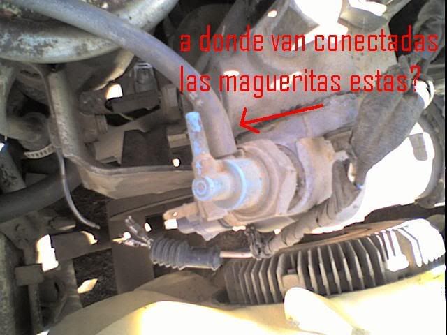

1.-Alguien sabe a donde van a dar estas mangueritas
me podrias mostrar una foto de donde van conectadas.
Foto 1
esta la dividi en 2 preguntas...
la primera, el conector lleva 3 cables uno esta cortado, hay algun problema si falta el 3er cable?
saben para que es ese conector?
la segunda, saben cual es el sentido del color de los cables que van ahi?.
Foto2

Mensaje por SacoMan » 01 Abr 2008, 02:57
A la primera pregunta, son manguitos de vacio, el orden que los enchufes a ese conector no importa, el otro el que tienes desocupado, va a un pitorro metalico que estan en el tubo de la iquierda pegado a la torreta de suspension, y de ahi al bote negro del filtro de carbon.
A la segunda pregunta sobre el conector, es el conector de la sonda lamda, si sigues el cable veras que detras del turbo hay una pieza atornillada y ahi van los cables.
sobre la tercera pregunta ni idea.
Y sobre la cuarta lo coje del aceite del motor
