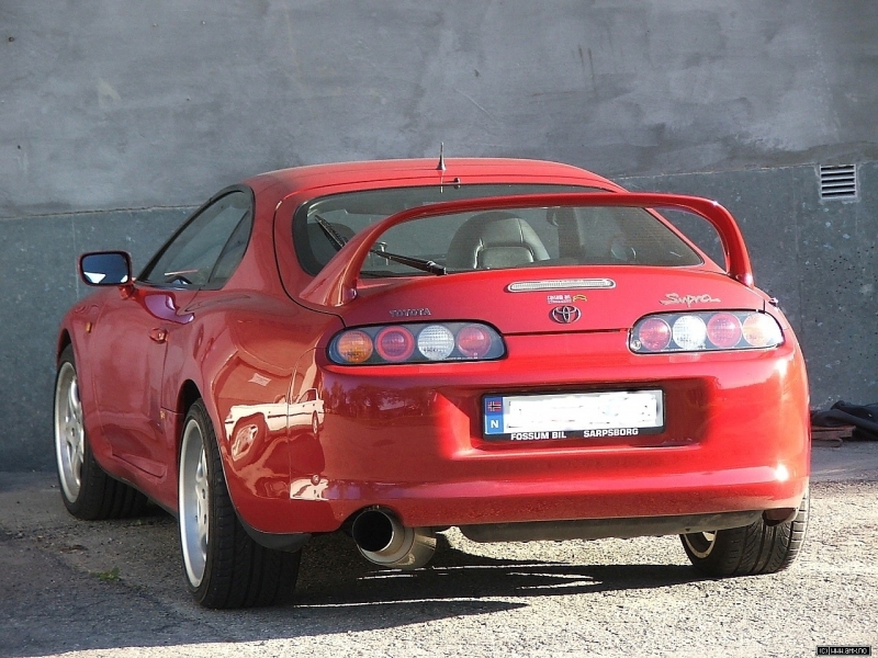

Por último te pongo unas fotos de las diferencias de intermitentes y faros traseros del 98 y normales:
Intermitentes 1998 y anteriores:
Pilotos del 1998 y anteriores a 1998:
Y los pilotos Euro (equipan un antiniebla muy potente. La única cosa que me gusta:
