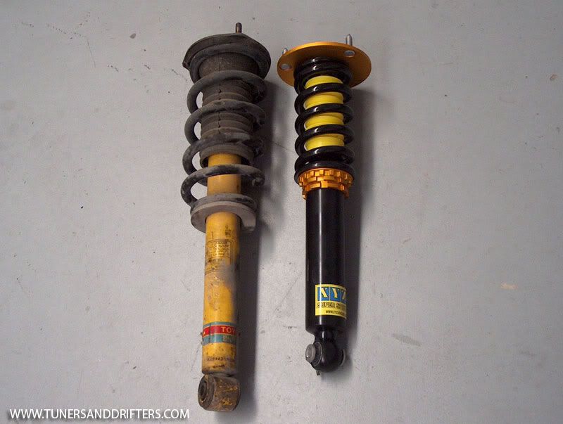

La comparación suspensión original y la nueva

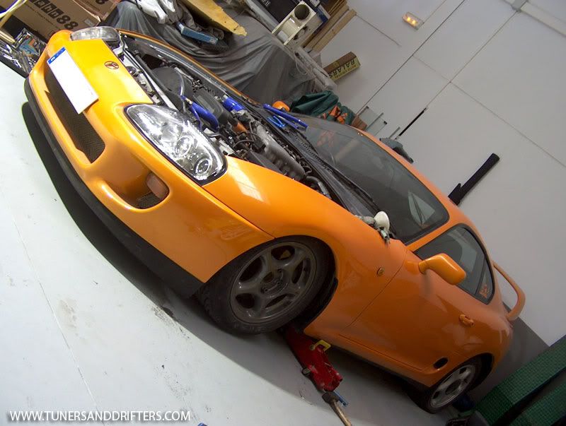

Aqui lleva montada la suspensión delantera, se ve agachado de culo porque lleva unos koni regulables en dureza y las ruedas estaban también desinfladas del tiempo que lleva parado

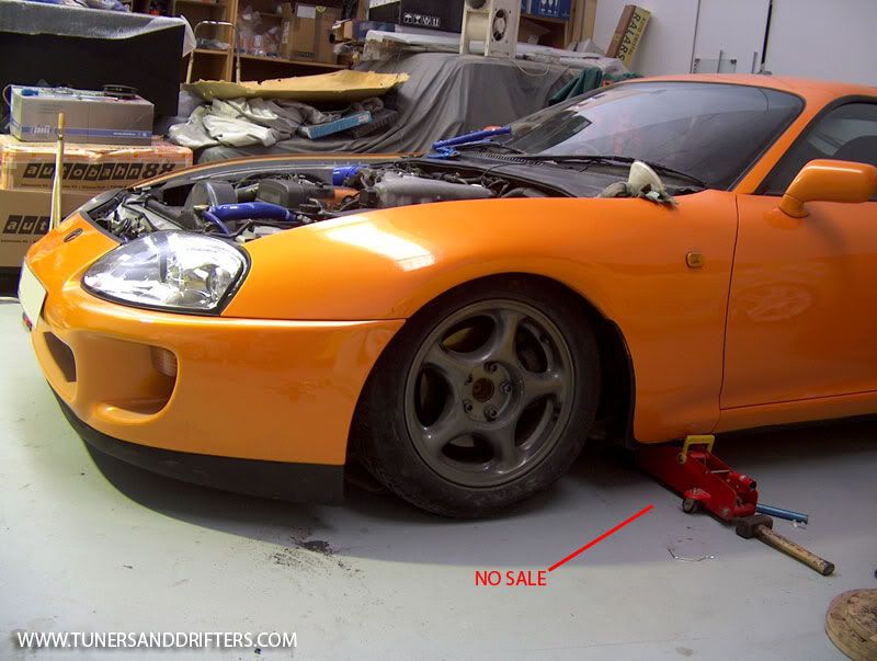

Detalle de cuando rebenté el gato al bajar el coche
Se puede apreciar como está levantado del lado izquierdo por el gato aprisionado. Le hemos subido al final 4 cm para dejarlo a 10 cm del suelo que es lo mínimo homologable y legal para circular.
