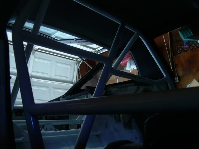

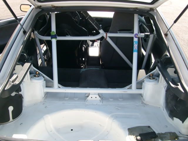

Es verdad, no vayas a creer que vais a poner puertas de carbono en cualquier coche de calle y ya esta. Es MUY PELIGROSO poner puertas de carbono en un coche de calle, porque no tienen estructura.
Las puertas de serie, son parte de la estructura del coche, sin las puertas structurales del coche el cuerpo va a tener mas distrocion y ser menos rigido, ademas si tienes algun accidente las puertas de carbono no protegen. Explotaran y no habra nada mas entre ti y el coche que te esta golpeando. Estas puertas son para coches de COMPETICION SOLO!!! Y ademas si un coche de competicion va a llevar estas puertas va a llevar una caja antivuelco tambien asi que la caja es lo que le da la estructura al coche y te protege en accidentes.
La CAJA de Cusco que has mostrado es un ejecicio en chapuzas novatos de construcion de cajas. Va atornillado, no es legal en ninguna forma de carreras y no sirve para nada, no da estructura al coche ni proteccion. Solo para ser un chulo tunero que tiene algo de Cusco super JDM en su coche, yeeaah!
Una caja legal, y de verdad tiene que estar soldada y asi
Y ademas los pilares de la caja tienen reforzajes entre la tuberia y el cuerpo del coche donde hay espacio. Las cajas estan hechas para estar tan cerca al cuerpo del coche que sea posible.
Como la caja de Cusco solo va atornillado al suelo un un golpe fuerte que te pega un coche, romperan los tornillos y sera MAS peligroso porque ahora vas a tener tubos sueltos intentando pegar tu cabeza.
Jose, si buscas esa caja para TU coche, necesitas una caja fabricada por un profesional como la blanca que mostre. Seguro que hay bastantes fabricantes alli que fabrican cajas para coches en competicion verdadero

Aqui no es legal llevar jaula en NINGUN coche de calle. Alomejor sera legal en algun otro estado pero no en California
Por eso cuando hablo de jaulas no estoy pensando en llevarlo en un coche diario. Eso tambien seria una tonteria a menos que vas a llevar casco puesto siempre que vas a conducir desde la casa de tu mama hasta el trabajo
Porque si pegas algun coche de verdad crees que aunque vas con el cinturon puesto que eso restrige el movimiento de tu cabeza? Hasta que si hay uno de esos protectores de espuma en la barra no te va a sentir bien cuando tuercas la cabeza a la izquierda y la pegas contra la barra de la jaula.
