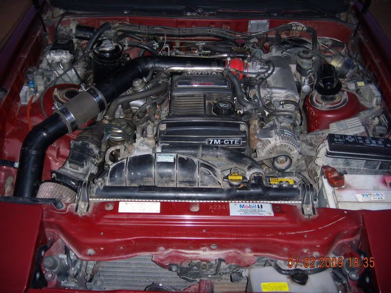

hola
he decidido poner aqui las cosas que estoy haciendo a mi supra
lo compre en 2006
hasta el momento tengo>
motor>
junta de culata oem y esparragos ARP a 110nm
turbo ct26 de serie (de momento), luego pondre uno 57mm ct26
admision>
intercooler
tuberia de 76mm
filtro made in china de 76mm

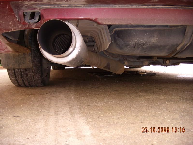

escape>

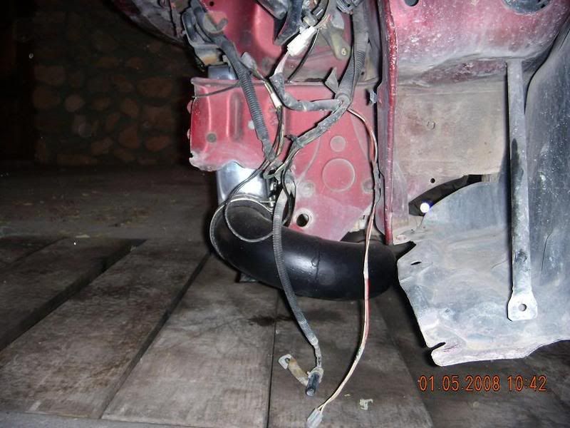

codo de turbo a 90mm
downpipe a 90mm,
hasta atras a 76mm
silenciador made in china entrada 76mm, salida 100mm
electronica>
caudalimetro Lexus
inyectores 550cc
apexi safc2

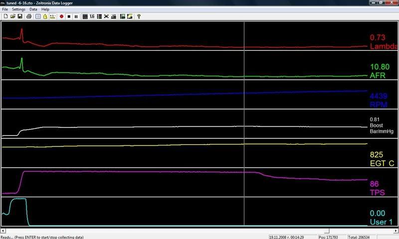

zeitronix zt2 con sensor de presion i sensor EGT
relojes de presion de aire y aceite
suspension >
amortiguadaros regulables koni 8040
muelles progresivos ????????
frenos>
aqui todo de serie :( he pedido discos rallados y pastillas ebc greenstuff delante y ebc oem atras
creo que hasta el momento es esto
en el taller tengo>
bloque, a falta de rectificar y planificar
pistones forjados Probe +0,5mm
bielas forjadas Eagle
casquillos Clevitte
cigueñal rectificado y pulido
culata planificada
bomba de aceite y agua oem
todas la juntas
escupidores aceite nuevos
esparragos culata, tapetas ciguenal, bielas y volante motor ARP
turbo 57mm ct26
disco de emprague y masa RPS hasta 580nm
bomba de gasolina Walbro 255lph
faltan por comprar la junta metalica , correa distribucion y algunas cosillas mas

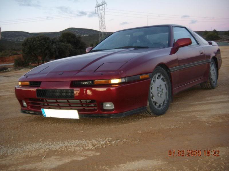

aqui van las fotos>
manaña pongo mas datos

Mensaje por SacoMan » 12 Feb 2009, 10:28
POR FIN IVO!!! lo tienes precioso :aplaude:
Mensaje por chuchoGTS » 12 Feb 2009, 12:03
:aplauso: :ok: bonito color :roll:
Mensaje por Romero » 12 Feb 2009, 12:45
Pues si que está bonito, y tiene q ser un avión ;)
Mensaje por ces » 12 Feb 2009, 14:08
Ya era hora de que pusieras unas fotos , ya no tienes escusas para ir a las KDD :x
Mensaje por ChaNKLa » 12 Feb 2009, 14:59
Muy wapo tio me gusta bastante el intercooler jeje
Ah y lo del paragolpes, la abertura que le has hecho... con algo asi se pasa ITV, esque me lo he estado planteando yo tambien :pensando:

Mensaje por supremo » 12 Feb 2009, 16:22
precioso ivo ha quedado genial :deacuerdo: :aplauso:

Mensaje por IVOtuning » 12 Feb 2009, 19:30
gracias a todos por los comentarios
a ver si se anima mas gente a poner aqui sus coches
ahora mismo esta tarado a 0.8bar con boost controller manual (a mas no puedo porque me da picos), pedi HDI electronic boost controller, a ver cuando lo tendre a casa
quiero meterlo en banco de potencia a ver cuantos burros hay dentro :)
de momento va mas o menos bien
0-96km/h 5,23s, 0-400m 13,82s , esto con deposito lleno y heraminetas en el maletero
si le quito la rueda de repuesto, con maletero y deposito vacio creo que bajara de 5s :pensando:

Mensaje por Romero » 12 Feb 2009, 20:10
Menudo cañón !! ya me gustaría ami que hiciese el mio un 0-100 en ese tiempazo :alegria:
Mensaje por The Machine » 12 Feb 2009, 23:27
muy wapo tio felicidades!! :ok:
