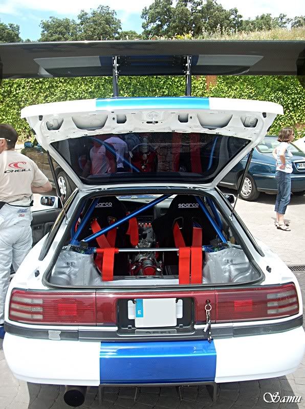

bueno el peso ha sido revelado.... 1.350 kg
delante 740 kg
detras 610 kg
para llegar a los 1.300 kg habrá que esforzarse mucho mas.......... con espatula y pistola de calor jejeje bajos del coche, prepararos!
el cristal trasero seria una buena parte, pero quitar mas de la parte trasera me va a dejar el supra muy desiquilibrado y eso que ya llevo el cohe muy plano! otro sitio de quitar algunos pocos mas sigue siendo en la parte trasera y seria el paragolpes trasero que con su espuma interior pesa algo mas que uno de fibra... pero haí se quedaria lo mas facil..... alguna idea mas?
