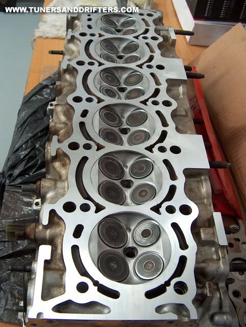

Mensaje por marcktuning » 14 Abr 2010, 22:43
Una fotito de como he dejado la culata
Mensaje por Vadim » 14 Abr 2010, 22:57
Jaja parece nueva.

Bueno después de un paro temporal por un problemilla (perdí dos "chochitos" o cazoletas que atrapan el muelle de valvulas) he vuelto a seguir montando y ya tengo puesta la junta y la culata, presentado los espárragos ARP. Hoy los apretaré y luego les daré el par de apriete a las tuercas de esos espárragos para poder montar luego los arboles de levas. Tengo unas ganas locas de ir cerrando ya el motor. Seguiré poniendo fotos de todo pero será dentro de unas horas.
PD: en las instrucciones de ARP dice que el par de apriete lo haga en tres veces iguales a 80 lbs ft que son unos 12 kg aprox. Me resulta extraño que las tres pasadas sean con los mismos kilos. Consultado esto en la lista que tienen en su web, me ponen para la misma referencia menos kilos . No se que hacer. Consejos????http://www.arp-bolts.com/Tech/TechTorque.html
Mensaje por Grimsta » 24 May 2010, 18:30
Yo los aprieto a 25lbs, 25lbs, 30lbs
